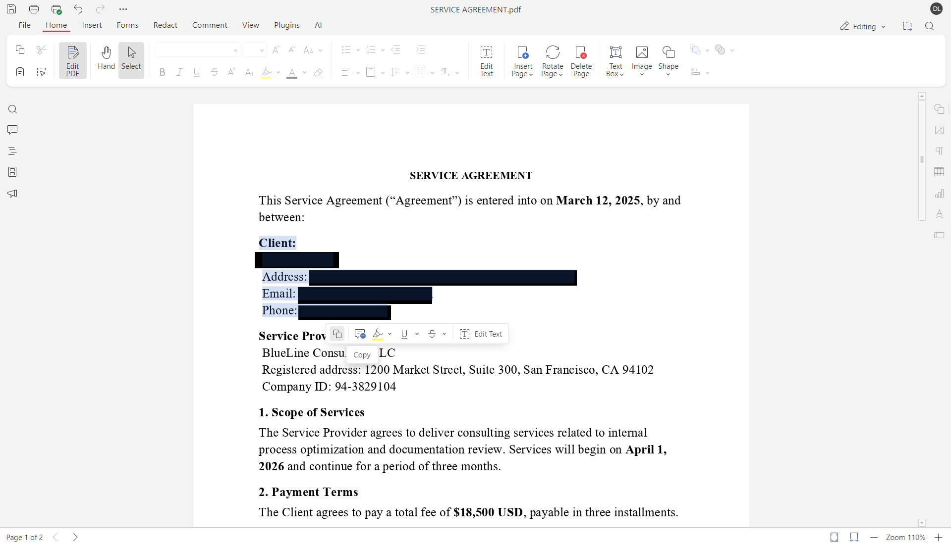

Uso de herramientas que no están diseñadas para esta tarea. Uno de los errores más comunes es utilizar editores de imágenes o visores de PDF simples para ocultar texto. Los usuarios dibujan rectángulos negros, difuminan el texto o colocan imágenes sobre información sensible.
Estas herramientas solo cambian la apariencia del documento. No eliminan los datos de la estructura del PDF. El texto original suele permanecer en el archivo y puede extraerse con las herramientas adecuadas. En estos casos, el documento solo parece redactado, pero no es seguro.

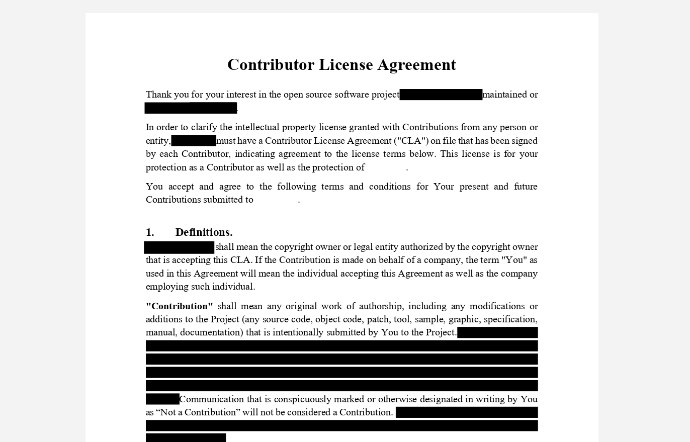

Aquí hay un ejemplo de ocultar texto con formas:
Cómo redactar correctamente un PDFCómo redactar correctamente un PDF

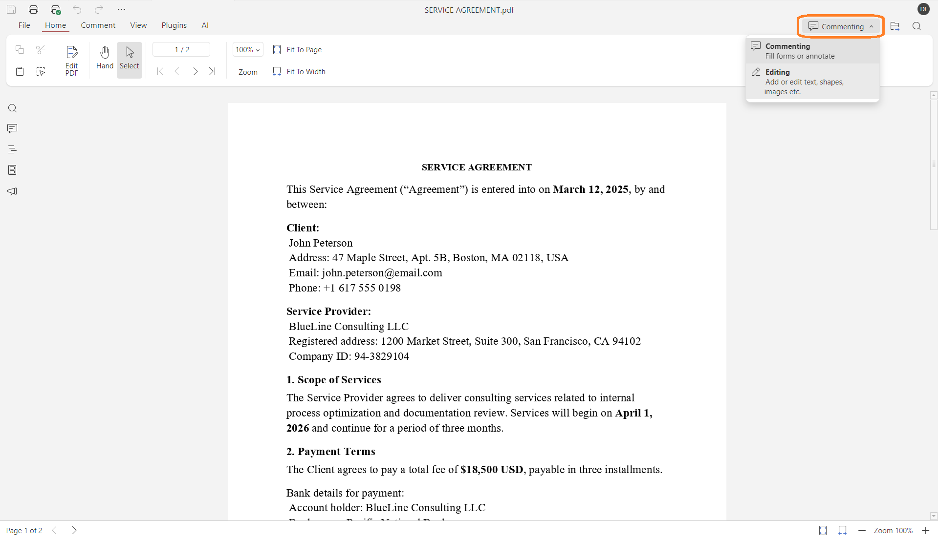

Paso 1. Abre el archivo PDF y cambia al modo de edición usando el interruptor situado en la esquina superior derecha de la interfaz.

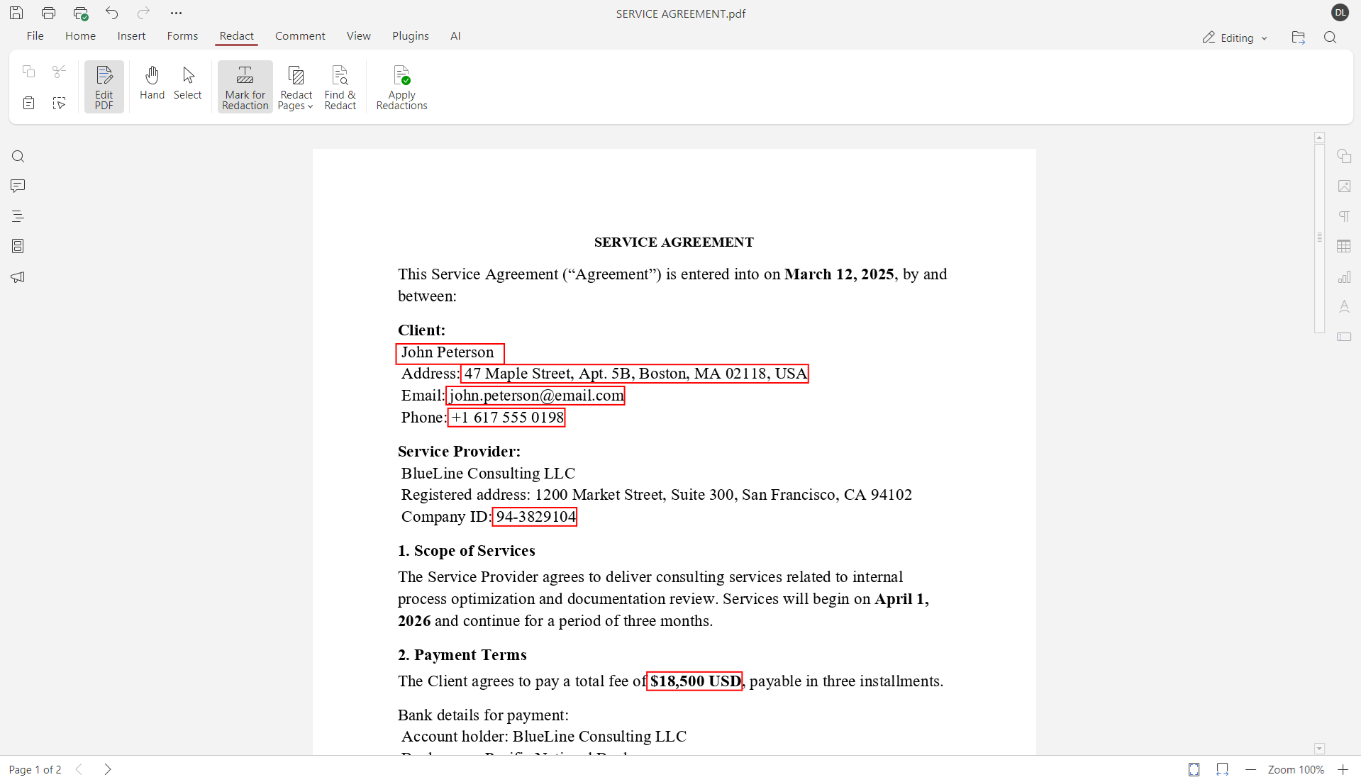

Paso 3. Para eliminar fragmentos individuales de información, haz clic en Marcar para redacción. Luego selecciona el texto, la imagen o el área que contenga datos sensibles.
Puedes marcar varios elementos en todo el documento antes de aplicar la redacción. Esto facilita revisar todo de una vez antes de realizar cambios permanentes.

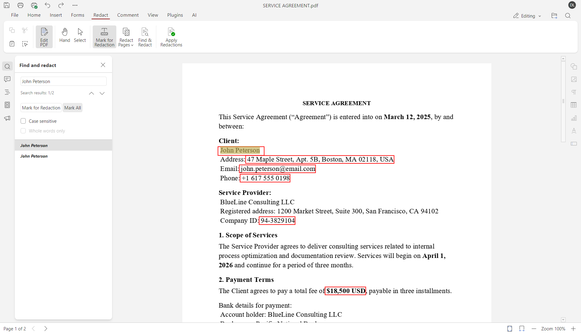

En archivos largos o complejos, la selección manual puede llevar demasiado tiempo. En este caso, utiliza la función Buscar y redactar.
Introduce una palabra o frase, como un nombre o un número de identificación. ONLYOFFICE encontrará todas las apariciones en el documento. Luego puedes elegir si deseas marcar resultados específicos o aplicar la redacción a todas las coincidencias a la vez.

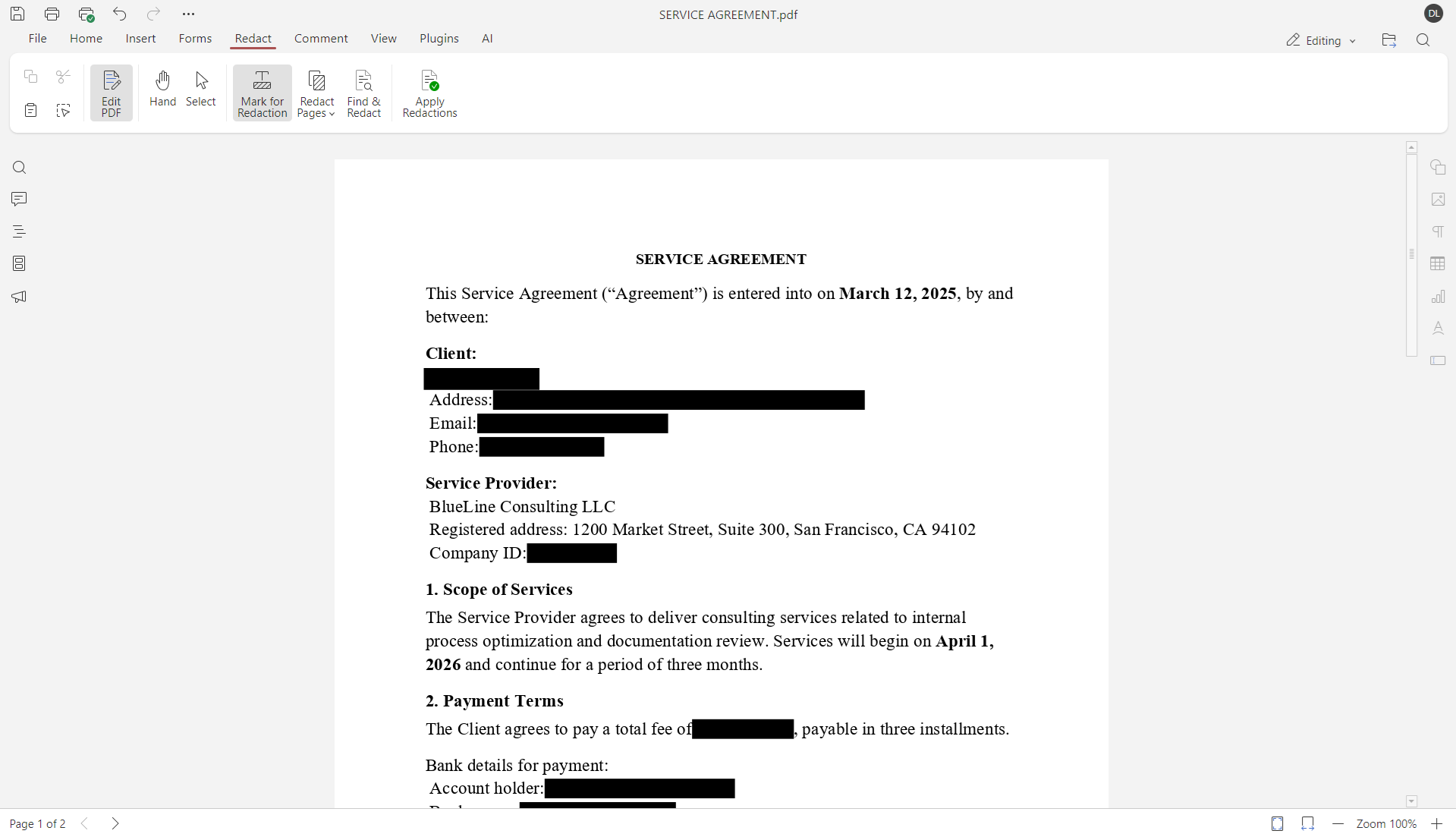

Paso 4. Una vez que todo el contenido esté marcado, haz clic en Aplicar redacciones y confirma la acción.
ONLYOFFICE PDF Editor elimina de forma permanente el texto, las imágenes o las páginas seleccionadas del documento. Este paso no se puede deshacer, por lo que es importante revisar todas las áreas marcadas antes de confirmar.
