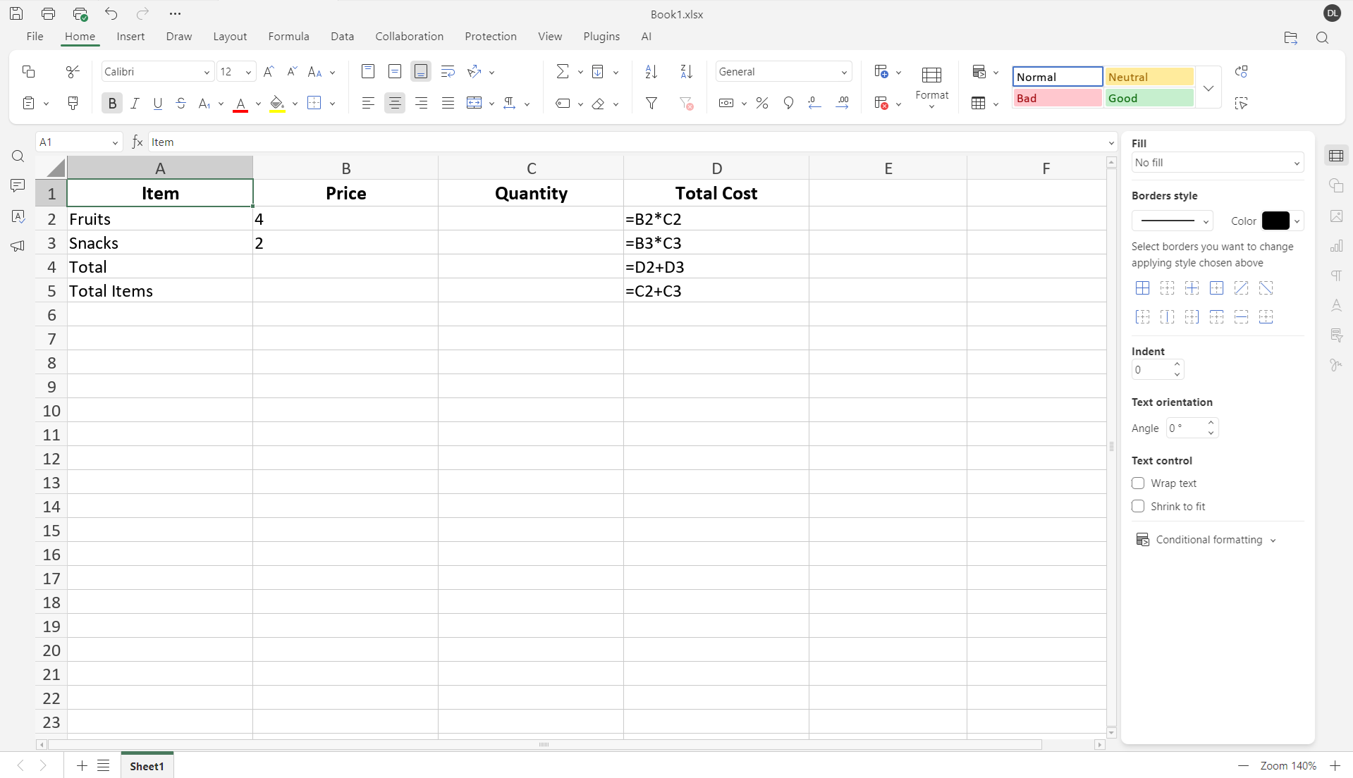

Paso 1. Prepara tu hoja de cálculo con fórmulas y cálculos
Vas a comprar frutas y snacks para una pequeña fiesta.
  • Las frutas cuestan $4 cada una
  • Los snacks cuestan $2 cada uno
  • Presupuesto: $20
  • Quieres maximizar el número total de artículos sin superar el presupuesto.

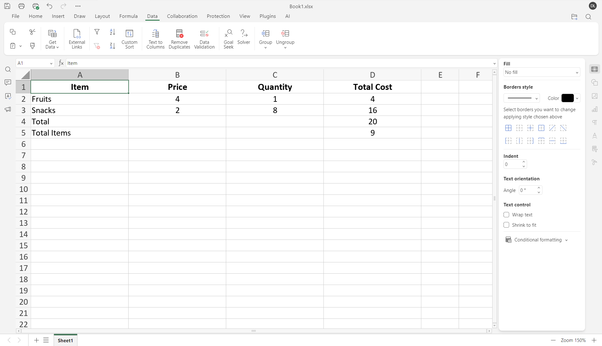

Introduce los nombres de los artículos, los precios y deja una columna para las cantidades (que por ahora son desconocidas).
Cómo usar Solver en hojas de cálculo
Los precios van en la columna B.
Las cantidades son desconocidas, déjalas en blanco (columna C).
Las fórmulas del costo total van en la columna D: D2: =B2*C2   D3: =B3*C3
Costo total de ambos artículos: D4: =D2+D3
Fórmula del total de artículos: D5: =C2+C3

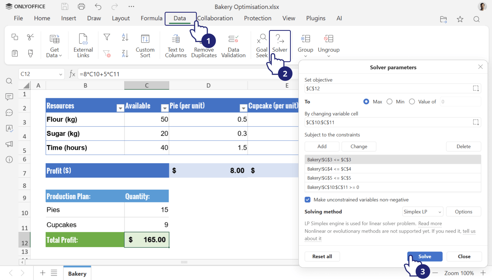

Paso 2. Seleccionar la celda objetiva

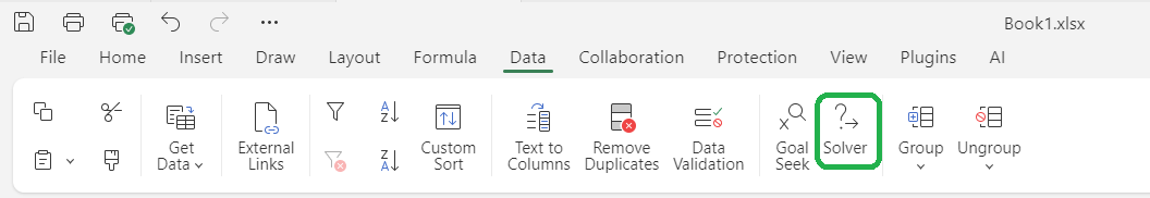

Ve a la pestaña Datos y haz clic en el icono Solver en la barra de herramientas superior.

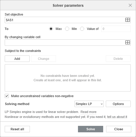

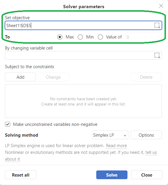

En la ventana de Parámetros de Solver que se abre, establece la celda objetiva, es decir, el valor que Solver optimizará. En este ejemplo, es la celda D5 (Total de artículos). Selecciona las celdas haciendo clic en el icono Seleccionar datos en la columna derecha de la fila.
Configura el tipo de objetivo en Max porque queremos obtener el mayor número posible de artículos.

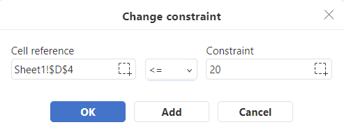

Paso 4. Establecer restricciones
Las restricciones definen las reglas que deben cumplirse. Para establecer restricciones, haz clic en Add (Agregar), selecciona una referencia de celda e introduce una restricción.
En nuestro caso, agregaremos las siguientes:
Costo total ≤ Presupuesto→ D4 ≤ 20
Cantidades ≥ 0 → C2 ≥ 1, C3 ≥ 1
Puedes añadir más restricciones si lo necesitas, como límites máximos de cantidad.

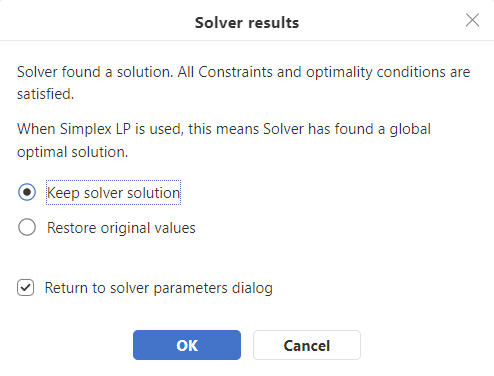

Si se encuentra una solución, verás un mensaje indicando que Solver encontró una solución que satisface todas las restricciones.
Luego puedes elegir si quieres mantener la solución de Solver (puedes verla en la hoja de cálculo en segundo plano), o Restaurar los valores originales.
También puedes volver al cuadro de diálogo de parámetros de Solver para ajustarlos más, marcando la casilla correspondiente.
Haz clic en OK para mantener los valores de la solución en tu hoja de cálculo.
Haz clic en Cancelar para restaurar los valores originales antes de la optimización.

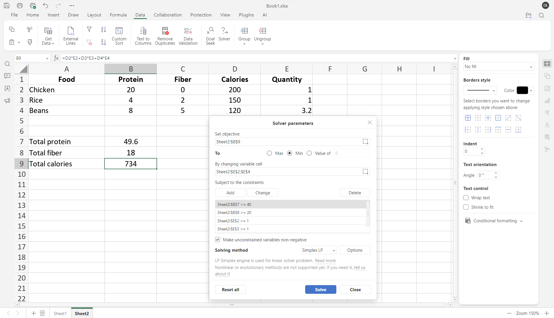

Ejemplo: planificación de una comida saludable
Imagina que quieres planificar una comida que cumpla con requisitos mínimos de nutrición, manteniendo el menor número posible de calorías.
Necesitas una comida que contenga:
  • Al menos 40 g de proteína
  • Al menos 20 g de fibra
  • La menor cantidad posible de calorías
Puedes usar tres alimentos diferentes:
Solver calculará la combinación de alimentos que:
  • cumpla con los requisitos nutricionales
  • produzca el valor de calorías más bajo posible.
Las cantidades en las celdas E2:E4 se actualizarán automáticamente.

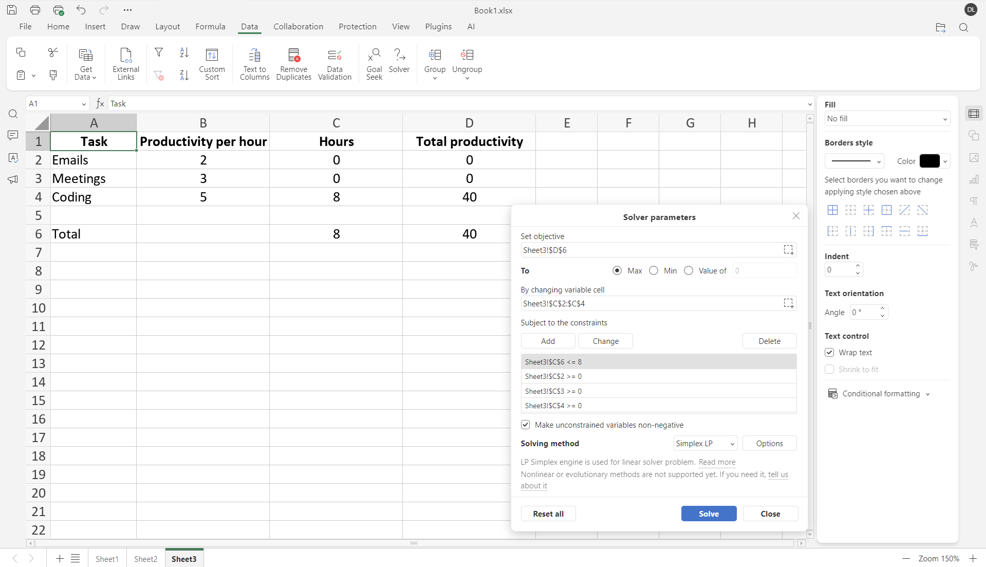

Ejemplo: Asignación diaria de tareas
Solver también puede ayudarte con problemas de gestión del tiempo.
Imagina que tienes 8 horas en un día de trabajo y quieres dedicarlas a tareas que generen la mayor productividad posible.
