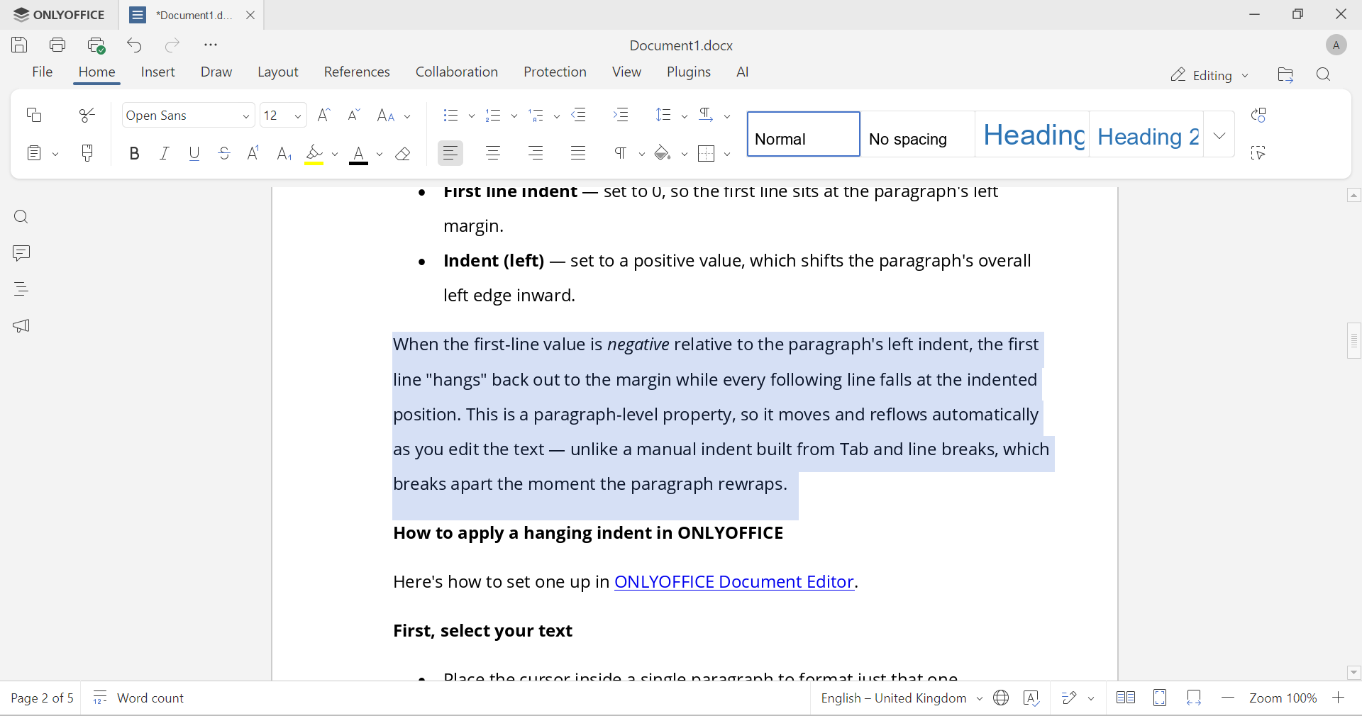

Ein hängender Einzug wird von zwei separaten Absatz-Einstellungen gesteuert, nicht von manuellen Tabs oder Leerzeichen:
  • Erste Zeile Einzug: auf 0 gesetzt, sodass die erste Zeile am linken Rand des Absatzes sitzt.
  • Einzug (links): auf einen positiven Wert gesetzt, der die gesamte linke Kante des Absatzes nach innen verschiebt.

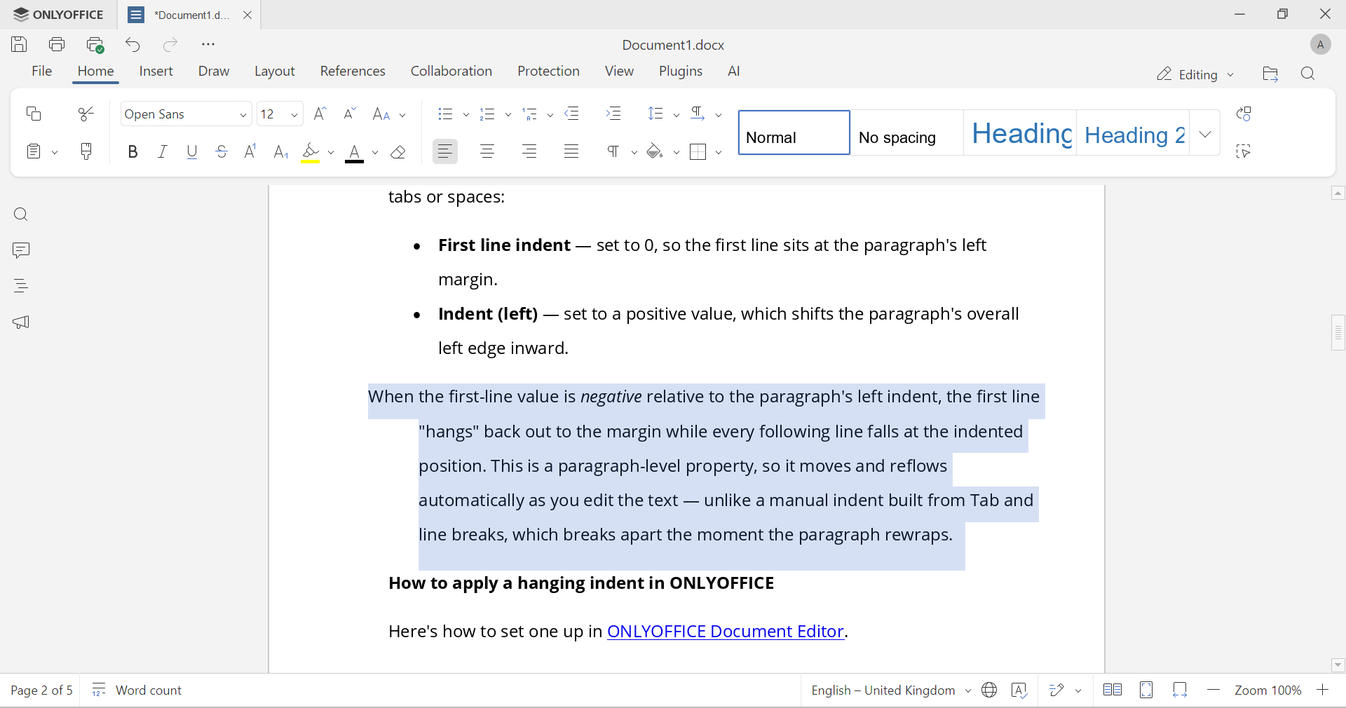

Wenn der Wert der ersten Zeile negativ im Verhältnis zu dem linken Einzug des Absatzes ist, „hängt“ die erste Zeile zurück zum Rand, während jede folgende Zeile an der eingerückten Position bleibt. Dies ist eine Absatzebeneigenschaft, die sich automatisch bewegt und umfließt, während Sie den Text bearbeiten. Im Gegensatz zu einem manuellen Einzug, der aus Tabulatortaste und Zeilenumbrüchen besteht und sofort zerfällt, sobald der Absatz umbrochen wird.

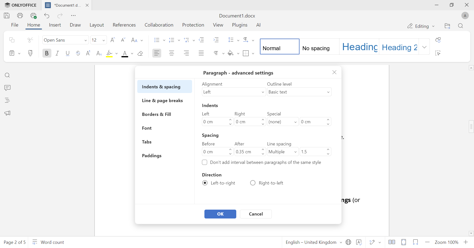

Methode 1: Erweiterte Absatz-Einstellungen

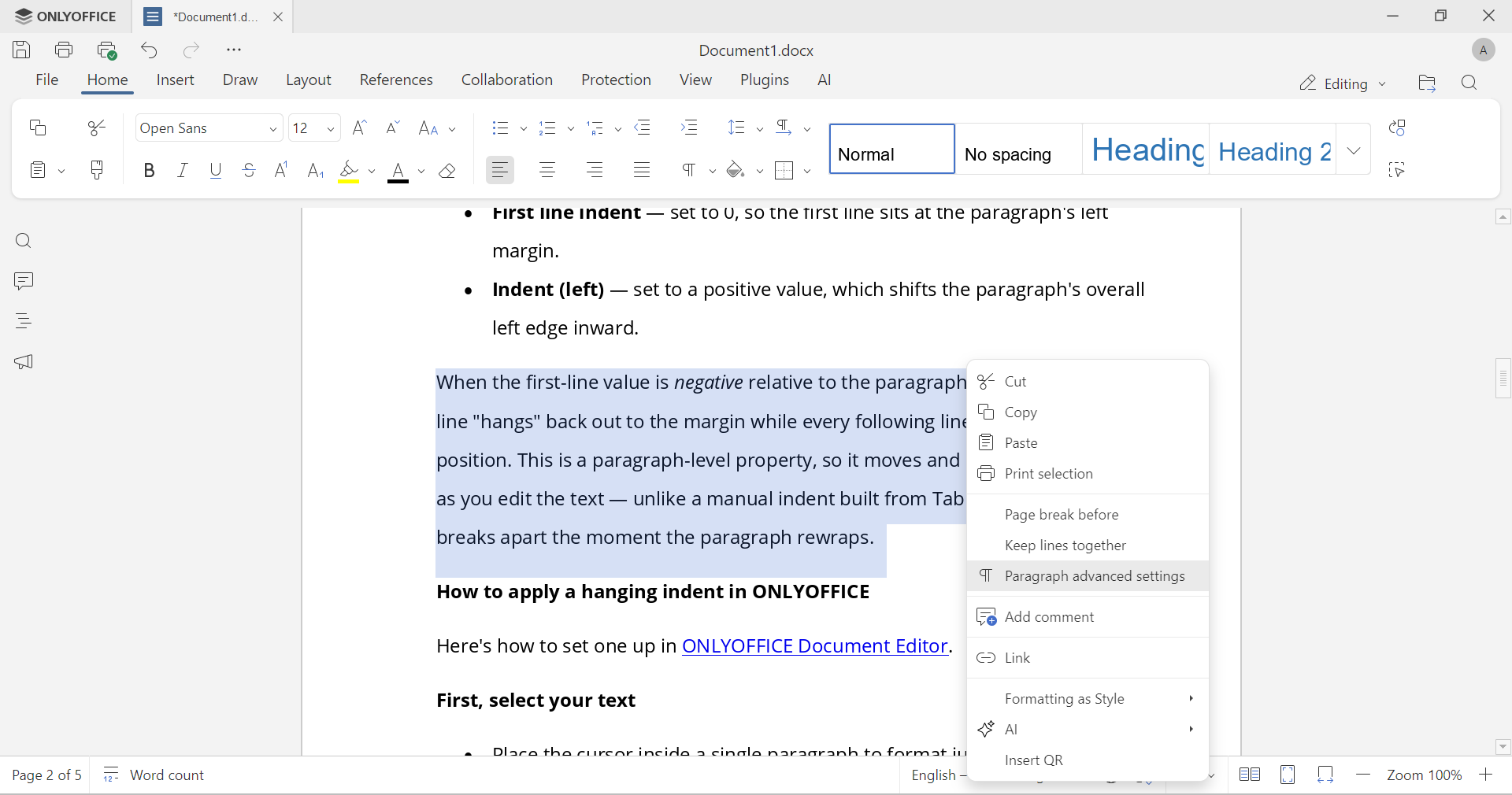

  • Klicken Sie mit der rechten Maustaste auf den ausgewählten Text und wählen Sie Erweiterte Absatz-Einstellungen (oder verwenden Sie Erweiterte Einstellungen anzeigen in der rechten Seitenleiste).
Hängender Einzug erklärt
  • Wechseln Sie zur Registerkarte Einzüge & Abstände.
  • Öffnen Sie im Abschnitt Einzüge das Dropdown-Menü Spezial und wählen Sie Hängend.
  • Passen Sie den Wert im Eingabefeld auf der rechten Seite an, falls erforderlich; der Standardwert beträgt 1,27 cm (0,5 Zoll), was den meisten akademischen Zitationsstilen entspricht.
  • Klicken Sie auf OK, um anzuwenden.

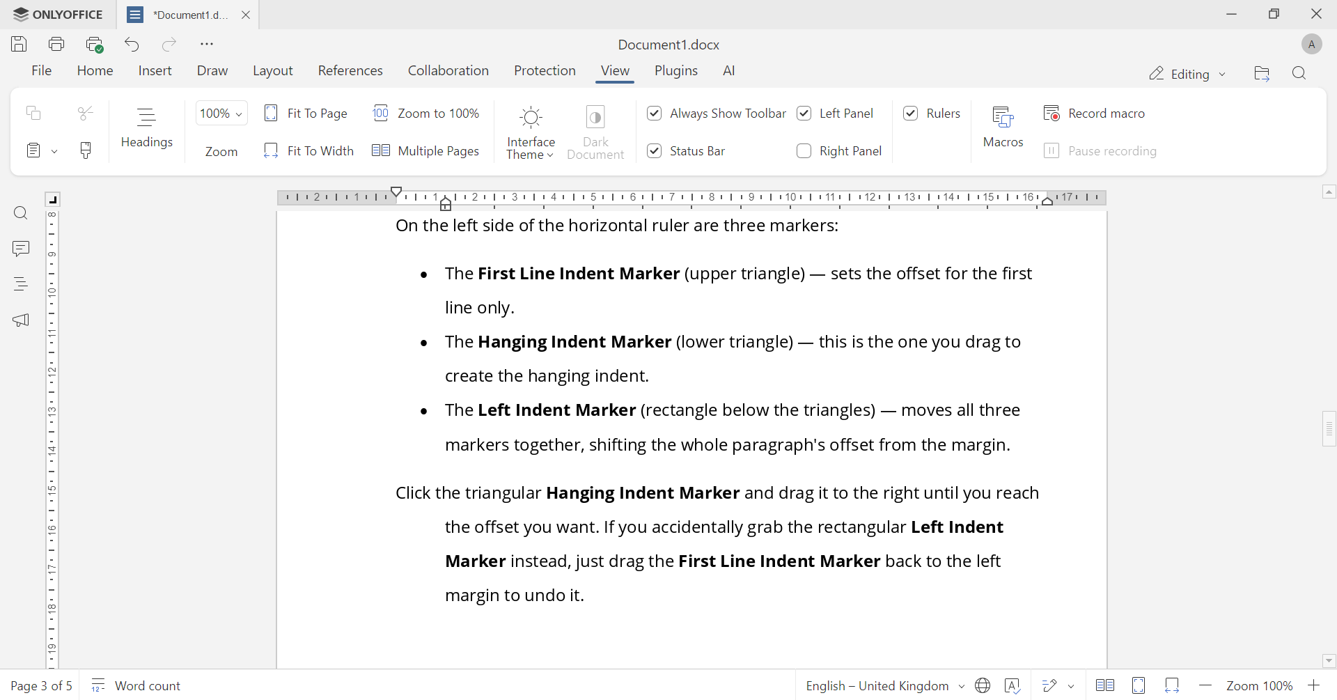

Methode 2: Der Lineal
Stellen Sie zunächst sicher, dass die Lineale sichtbar sind. Sie werden standardmäßig angezeigt, aber wenn sie ausgeblendet wurden, gehen Sie zu Ansicht → Lineale, um sie zurückzubringen.
Auf der linken Seite des horizontalen Lineals befinden sich drei Marker:
  • Der Marker für den Erste-Zeile-Einzug (oberes Dreieck): setzt den Abstand nur für die erste Zeile.
  • Der Marker für den hängenden Einzug (unteres Dreieck): dies ist der, den Sie ziehen, um den hängenden Einzug zu erstellen.
  • Der Marker für den linken Einzug (Rechteck unter den Dreiecken): bewegt alle drei Marker zusammen und verschiebt den gesamten Abstand des Absatzes vom Rand.
Klicken Sie auf den dreieckigen Marker für den hängenden Einzug und ziehen Sie ihn nach rechts, bis Sie den gewünschten Abstand erreichen. Wenn Sie versehentlich den rechteckigen Marker für den linken Einzug greifen, ziehen Sie einfach den Marker für den Erste-Zeile-Einzug zurück zum linken Rand, um es rückgängig zu machen.
