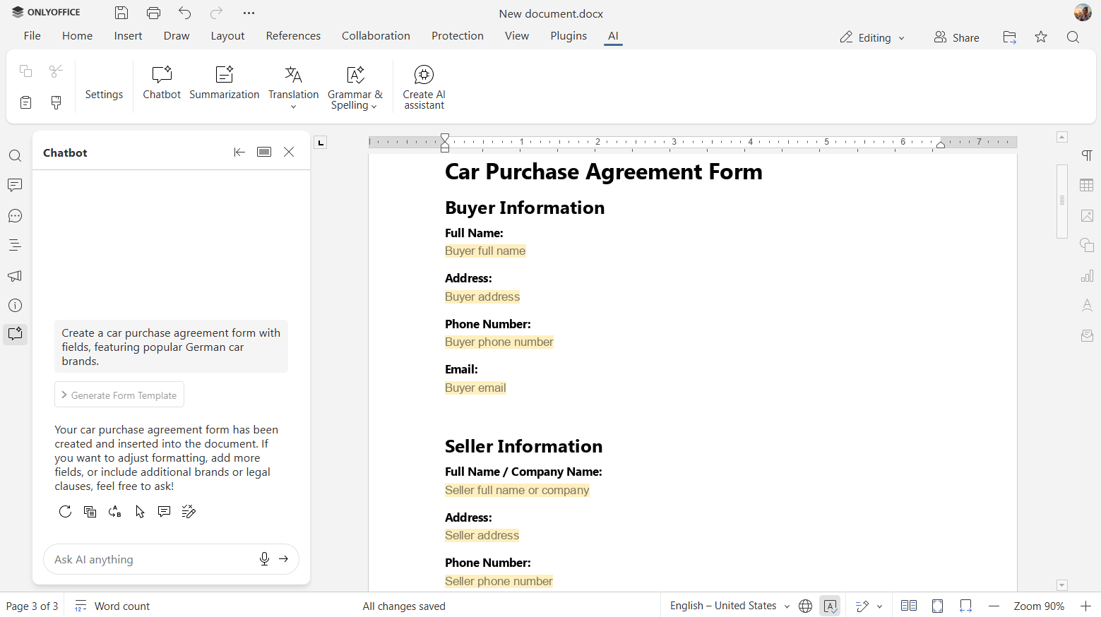

Generare moduli
Crea campi modulo o interi moduli compilabili tramite l’interfaccia chatbot, descrivendo la struttura del modulo nel prompt.
Esempio: “Crea un modulo di contratto di acquisto auto con campi, con i marchi tedeschi più popolari.”

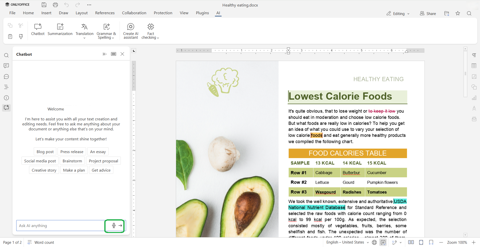

Come usare l’input vocale
  1. Apri la scheda AI nell’editor.
  2. Clicca sull’icona del microfono nell’interfaccia del chatbot.
  3. Pronuncia chiaramente la tua istruzione.
  4. Il plugin converte il parlato in testo ed elabora la richiesta come un normale prompt AI.
L’input vocale funziona per la generazione di contenuti, la riscrittura, la formattazione, il riassunto, la creazione di moduli, ecc.
New in ONLYOFFICE AI plugin: interact with your documents via chat and use voice commands
Nota bene: Per utilizzare l’input vocale nel plugin AI, è necessario concedere all’applicazione il permesso di accedere al microfono. In un browser web, devi consentire l’accesso al microfono nella finestra di dialogo dei permessi del browser. Se in precedenza hai negato l’accesso, puoi riabilitarlo nelle impostazioni del browser per il sito.
