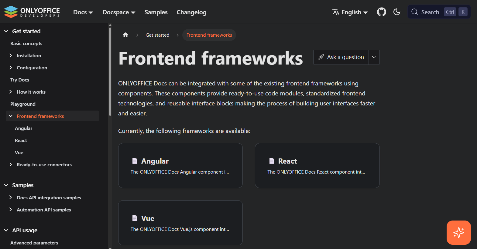

Dieser Ansatz ist in Produktionssystemen weit verbreitet, da er es erlaubt, Ereignisse wie Speichern oder Berechtigungsänderungen direkt zu verarbeiten. Für Teams, die mit modernen Stacks arbeiten, bietet ONLYOFFICE Beispiele für Frameworks wie React oder Vue, die zeigen, wie der Editor fein abgestimmt werden kann.
Für Teams, die mit modernen Stacks arbeiten, bietet ONLYOFFICE Beispiele für Frontend-Frameworks, die zeigen, wie die Dokumentenbearbeitung in Anwendungen eingebettet werden kann, die mit Tools wie React oder Vue erstellt wurden. Darüber hinaus ermöglichen die Konfigurationsoptionen des Editors eine feine Abstimmung der Berechtigungen, des UI-Verhaltens und der Verfügbarkeit von Funktionen basierend auf den Produktanforderungen.
