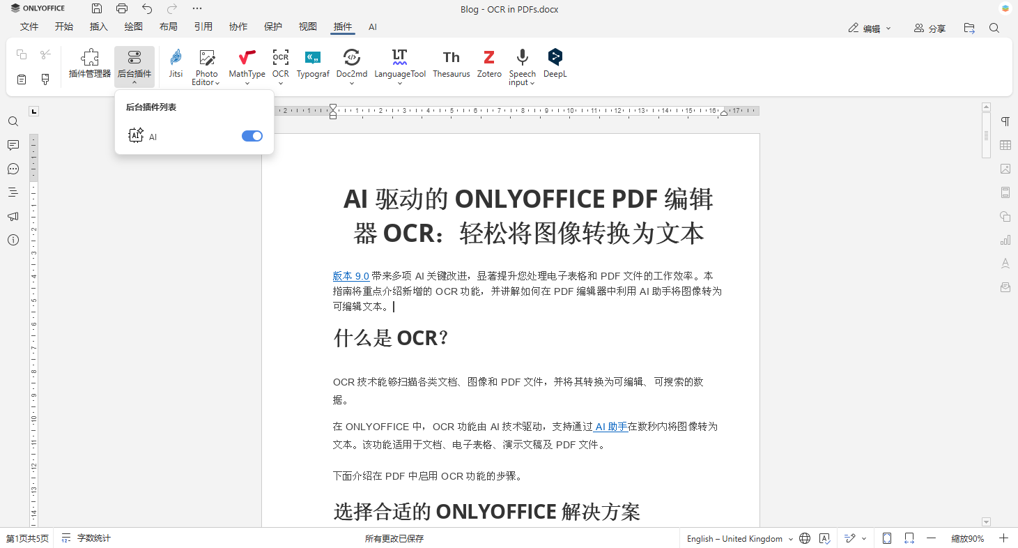

如果您已经在 ONLYOFFICE 中使用过 AI 插件,则可以跳过此步骤。如果您是首次在我们的编辑器中使用 AI,则需要先进行安装。
  • 打开 ONLYOFFICE 编辑器。
  • 前往插件 → 插件管理器 → 安装或更新 AI 插件。
  • 关闭插件管理器,并在“后台插件”中启用 AI 插件。

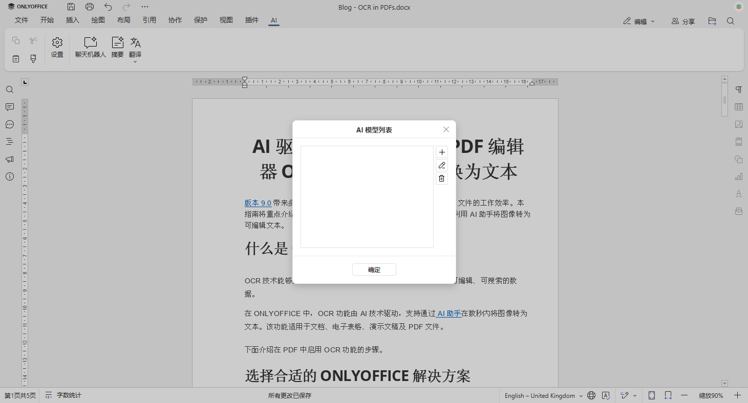

  • 打开 AI 选项卡,然后点击设置。这将打开 AI 配置窗口,您可以在其中管理不同的 AI 模型并为它们分配特定的任务。
  • 点击右下角的编辑 AI 模型。
如何将智谱 AI 连接到 ONLYOFFICE AI 插件
  • 按 + 将新模型添加到列表。

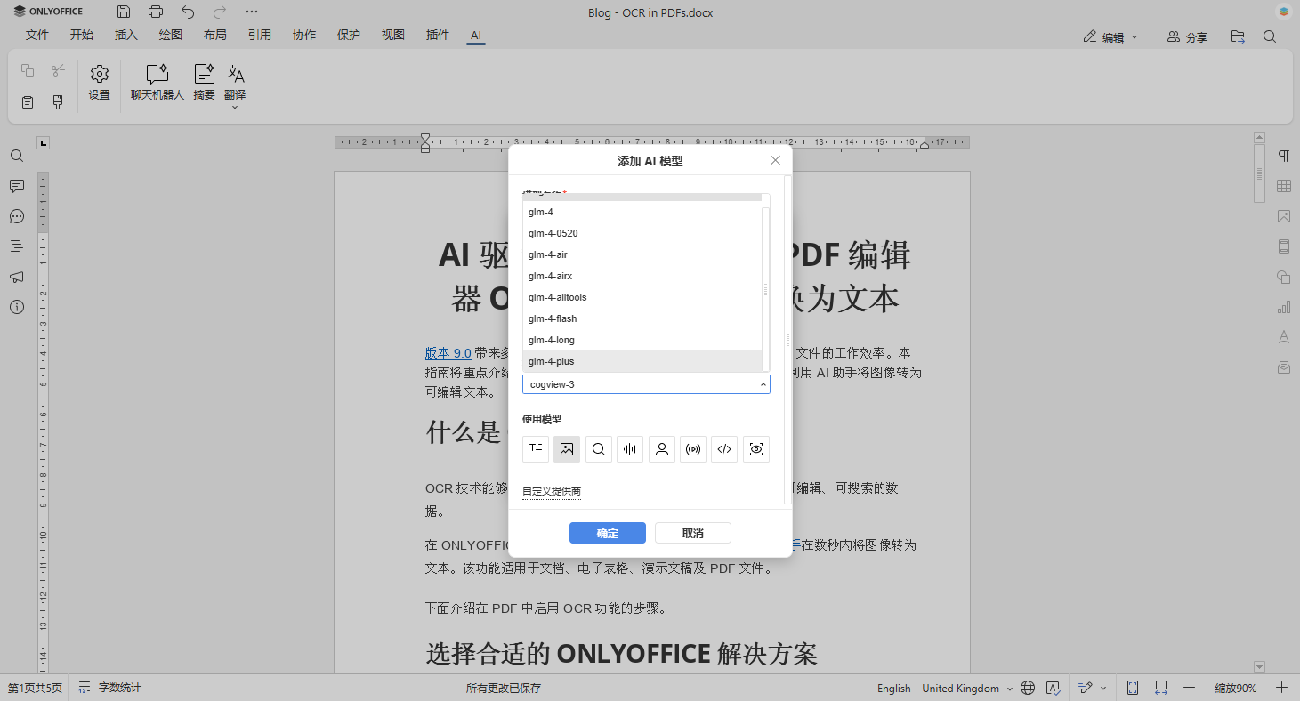

  • 从 AI 提供商列表中选择 ZhiPu。
  • 在相应的字段中输入 API 密钥,然后点击更新模型列表。您即可根据您的订阅以及计划使用 AI 助手执行的任务类型,从可用的智谱模型中进行选择。
  • 选择所需模型并点击确定。

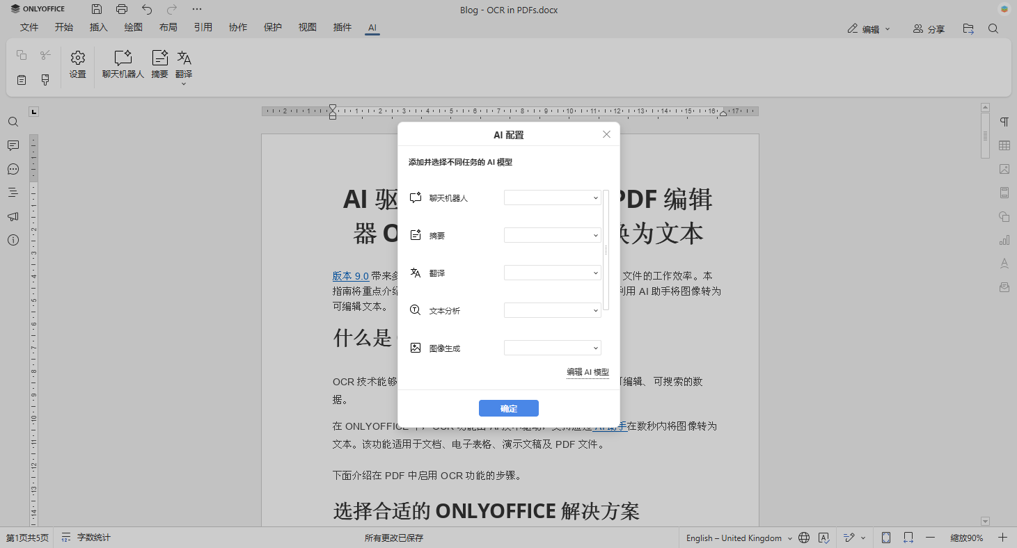

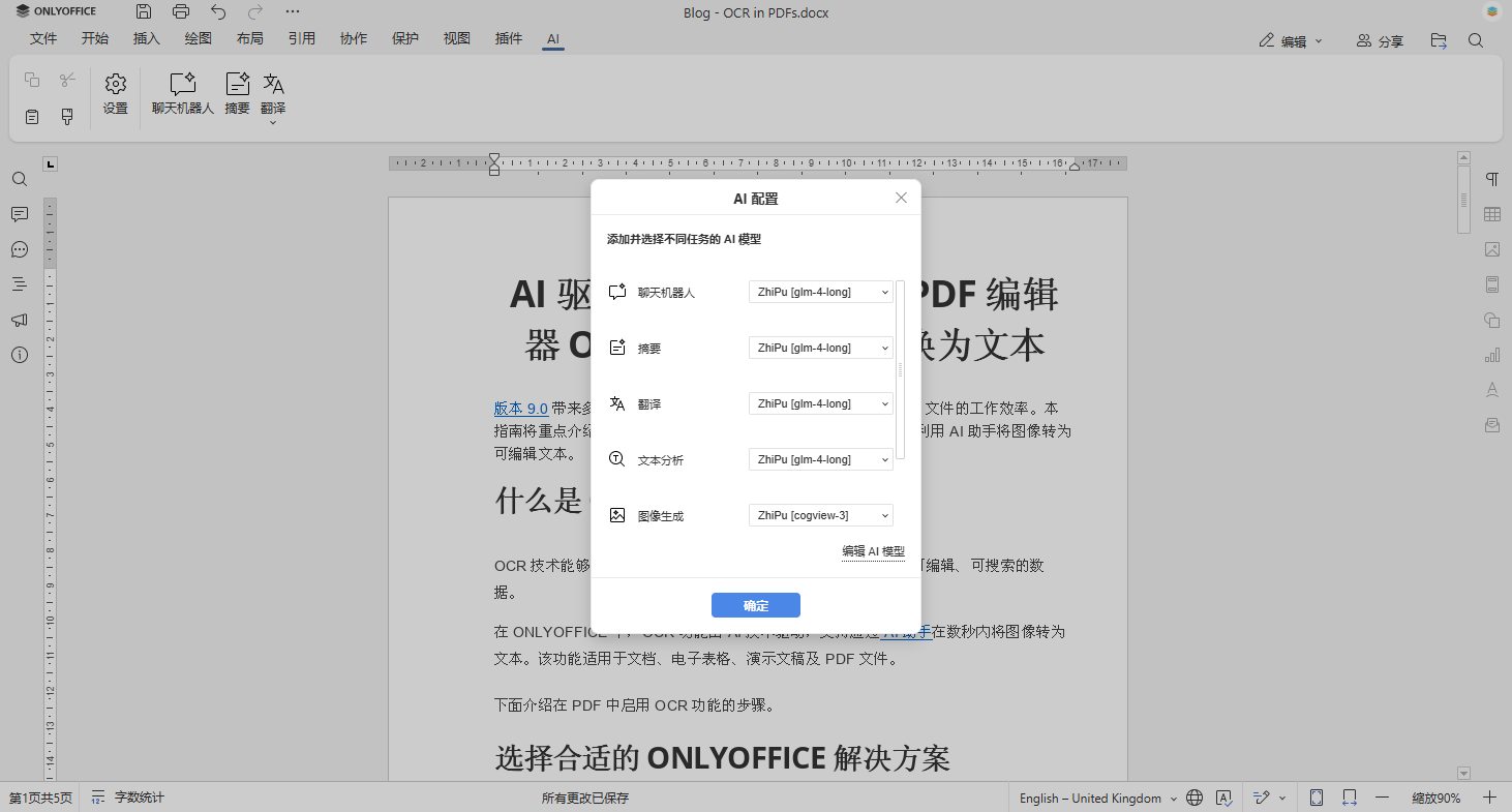

步骤 3:配置智谱模型
连接智谱 AI 模型后,即可为它们分配特定的任务。返回 AI 标签页并打开设置。您可以选择用于不同任务的模型。当前版本的 AI 插件有七个选项:聊天机器人、摘要、翻译、文本分析、图像生成、OCR 和视觉分析。

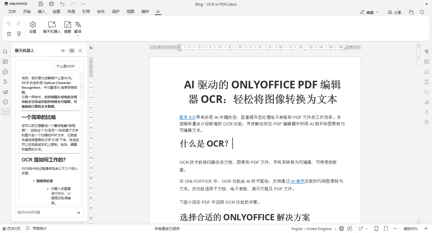

  • 通过聊天问答获取帮助

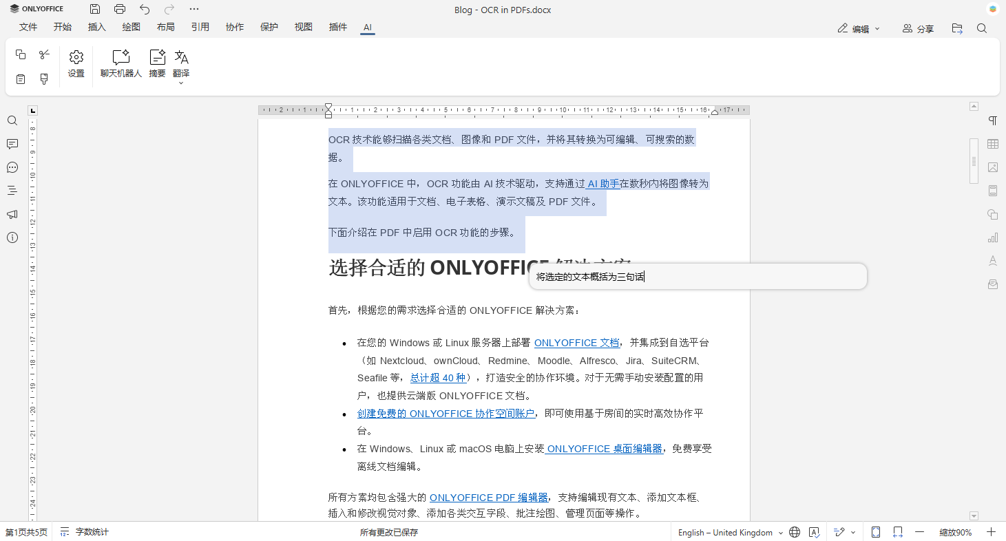

通过 ONLYOFFICE AI 智能体(测试版)使用智谱 AI
另一种使用智谱 AI 的方式是通过 ONLYOFFICE AI 智能体。这是一个位于 ONLYOFFICE 编辑器内的浮动面板。
使用 AI 智能体,您可以输入自然语言请求,而无需通过菜单搜索。例如:
  • “将选定的文本概括为三句话”
  • “将第一段文本格式化为标题 1”
  • “从 A2:D20 创建条形图”
智能体会基于您之前的输入内容进行记忆,从而支持您持续调整并优化输出结果。
