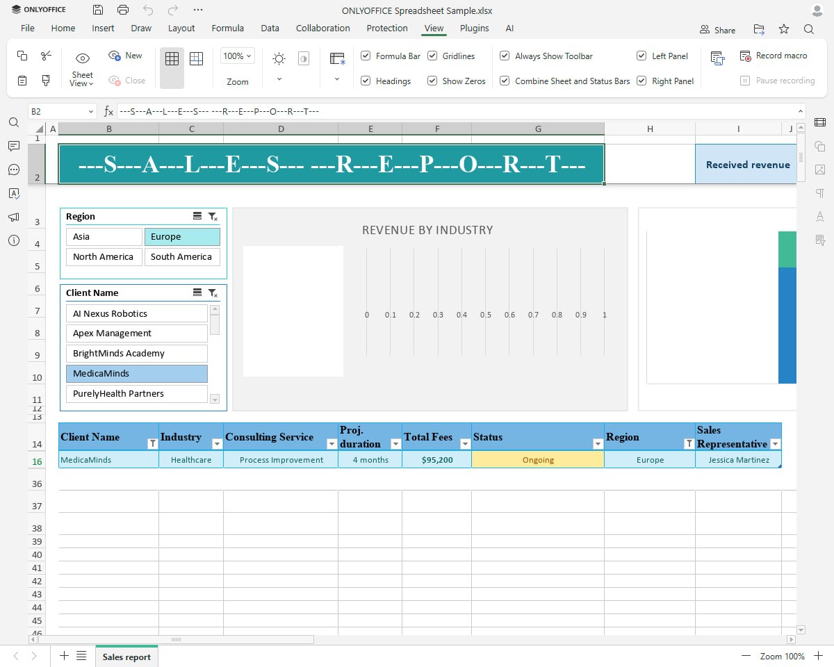

Agora, vamos executar a macro e ver como funciona!
Envolver texto da célula com traços usando uma macro do ONLYOFFICE
Como usá-la
  1. Abra uma planilha no ONLYOFFICE Editor de Planilhas.
  2. Selecione o intervalo de células que deseja formatar.
  3. Vá para Exibir → Macros, crie uma nova macro e cole o código acima.
  4. Clique em Executar.
Cada célula não vazia na sua seleção será instantaneamente envolta em traços, enquanto as células vazias e já envoltas permanecerão intocadas.
