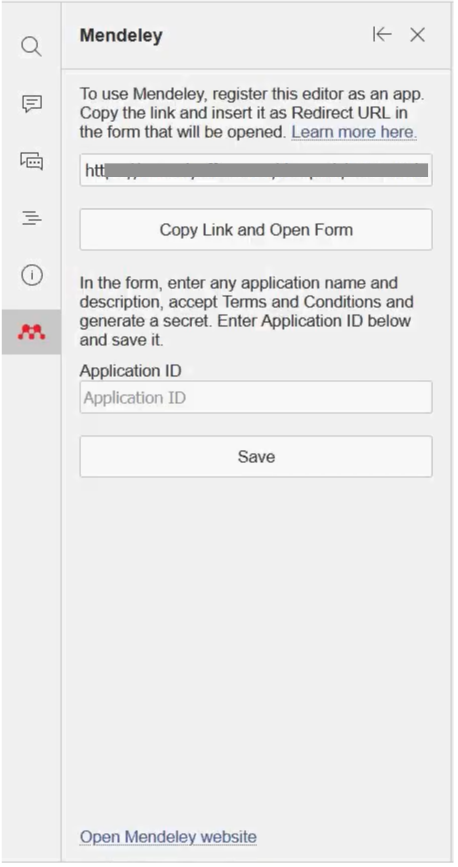

Passo 4. Conecte sua biblioteca Mendeley. Encontre o Mendeley na guia Plugins e abra o painel do plugin. Para registrar o plugin na sua conta:
1. Abra o painel do plugin Mendeley e copie o link de registro que ele fornece.
Como adicionar o plugin Mendeley a um documento Word
2. Vá para o site do Mendeley e faça login, ou crie uma conta gratuita se ainda não tiver uma.
3. Registre uma nova aplicação usando o link do plugin, preenchendo um nome e descrição para a aplicação.
4. Copie o ID da Aplicação que o Mendeley gera e cole-o no painel do plugin.
5. Faça login quando solicitado para concluir a conexão.
Uma vez conectado, você pode pesquisar sua biblioteca ou navegá-la diretamente do painel do plugin e inserir citações no documento, exatamente o que abordaremos a seguir. As bibliografias podem ser então geradas e atualizadas automaticamente enquanto você trabalha.
