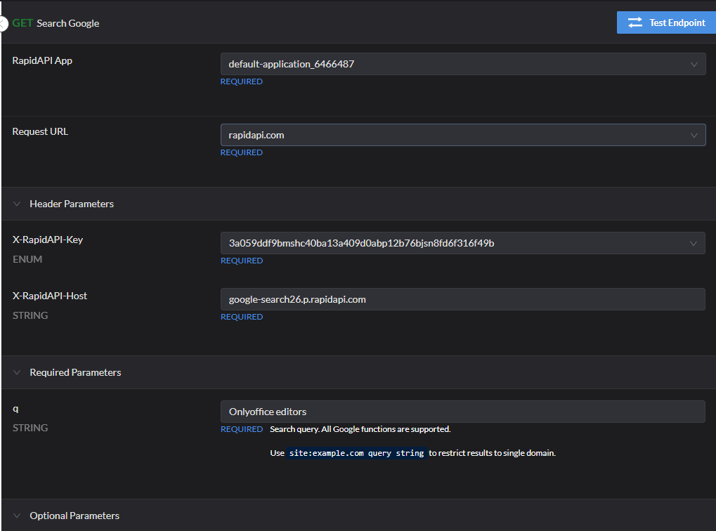

Como definir parâmetros de API
Na página da API, podemos ver quais parâmetros podem ser aplicados à nossa solicitação de pesquisa. Deixaremos a API rápida, URL de solicitação e Parâmetros de cabeçalho intactos. É disso que nossa API precisa para interagir com o servidor. Os Parâmetros Obrigatórios contêm nossa solicitação de pesquisa. Aqui colocamos “Onlyoffice editors.”
