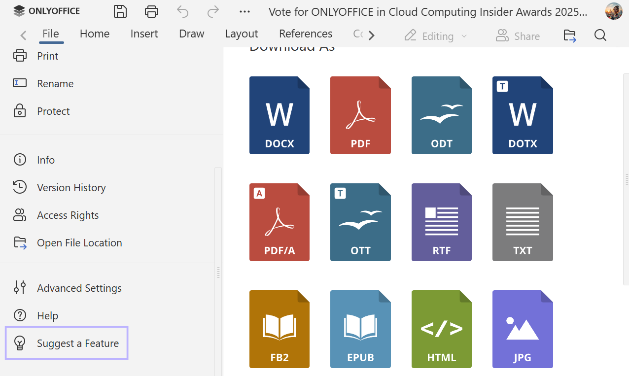

Nouveautés de l’API de Docs : personnalisation
Le nouveau paramètre suggestFeature vous permet de contrôler de manière précise le nouvel élément ajouté à l’interface de l’éditeur.
The new suggestFeature parameter gives you granular control over the newly added editor interface element.
const config = {
  editorConfig: {
    customization: {
suggestFeature: true,
Ce paramètre contrôle la visibilité du bouton « Suggérer une fonctionnalité » dans l’onglet Fichier. Définissez-le sur false pour les déploiements internes où les suggestions de fonctionnalités ne sont pas pertinentes, ou conservez-le sur true pour maintenir l’engagement des utilisateurs dans le développement du produit.
